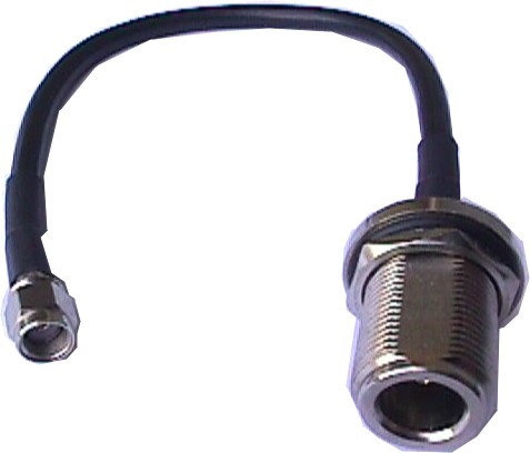

Дебел кабел 4м със N-конектор мъжки мисля се водеше и от двата края+преходник за него,преходника е къс,но е правен допълнително единия край.Това са буксите на кабела и от двете страни:
http://www.vluben.com/GroupImage.ashx?g ... iskCache=1
Ето какво представлява преходника:
http://www.qsl.net/lz2rr/PROPIC/antenna ... smarnf.jpg
