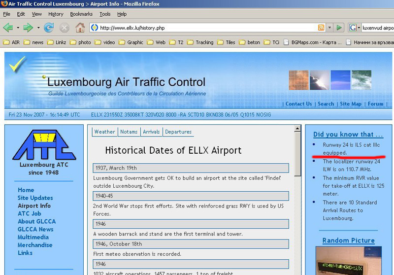

Да, бях сигурен, че не е така работата и че няма действащо летище с CAT IIIc. Явно снощи съм имал нужда от почивка... Оплел съм информация от различни източници...

според мой преподавател, които е известен, че е може би най-разбиращия човек в България, за Кат IIIC е необходимо самолета да разполага с наземен радар, а летището с доста особено осветление на рульожките
Аз си мисля още нещо - малкото екипирани в момента бизнес джетове с HUD с инфрачервена камера
Все пак се оказва, че Cat IIIc съществува, но са рядкост самолетите, които да я използват
Моето лично мнение е, че това не е голяма необходимост за нас например, тъй като колкото и гъсти мъгли да падат тук, в годината едва ли са много дните, в които RVR е под 50м
